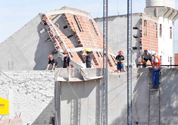

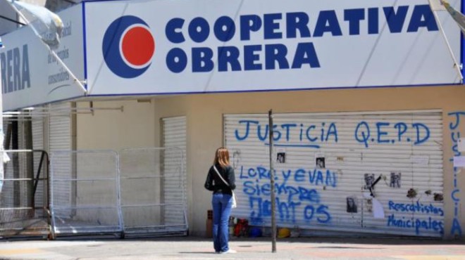

  • (Si se puede hacer todo lo anterior mejor!!) Largarse a hacer no es una opcion.. ¿te pondrias un yeso en un brazo sin antes pasar por rayos x, radiologo y medico? Esto es lo mismo, una casa mal hecha (ya sea de Steel Framing o de Ladrillos) puede matar.. Hace poquito en Neuquen se derrumbo la cooperativa obrera
7 Personas fallecieron alli.. habia niños.. es algo tremendamente duro, que en paz descansen,y lo menciono con gran respeto hacia sus familiares
