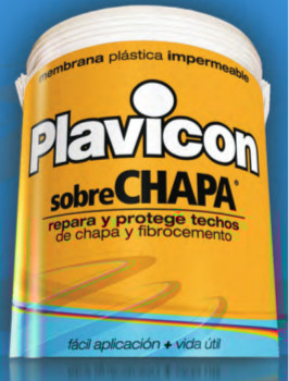

y otra recomendacion es colocar plavicon para chapa cementicia con manta para membrana liquida como primera mano y arriba de eso el base coat
