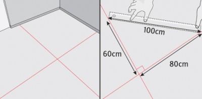

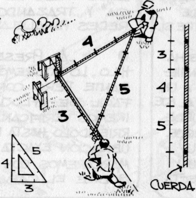

El escuadrado lo haces calculando 60cm 80cm y 1metro ..pero por lo general usas los multiplos ejemplo 1,20mts 1,60mts y 2mts la diagonal..
o uno bien facil y preciso (cuanto mas grande mas preciso).. 3mts, 4mts, 5mts! Para nivel siempre manguera de nivel (manguera transparente..)

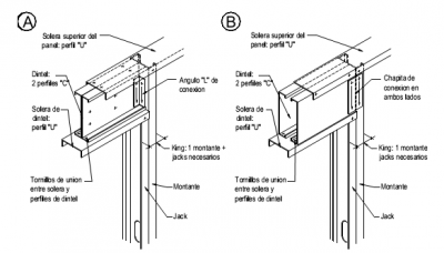

A esto me refiero, ejemplo B es de un dintel pero seria lo mismo.. 1 solera que viene del tabique de abajo y otra encima de la viga solo 2
