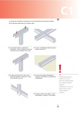

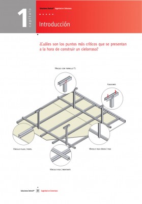

En el único lugar que vi algo al respecto, es en un manual técnico de Durlock, en el que muestra una imagen e indica que va a atornillado, el tema es que de acuerdo a como veo la imagen, me resulta casi imposible poder meter el atornillador y poner el tornillo en ese lugar.
Este en el manual
http://www.durlock.com/documentacion/fi ... cielos.pdf
En la página 3, se ve la ubicación del tornillo, pero para ponerlo de abajo hacia arriba, me molesta el mismo perfil para poder poner el tornillo, tengo la suerte de poder ponerlo desde arriba, y esa cara del perfil de la viga, es mas corta, pero de todas maneras tampoco resulta algo sencillo...
Como es que se debe poner esa fijación??

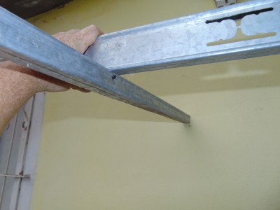

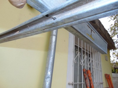

Hola mnadeo
Te referis a esto?

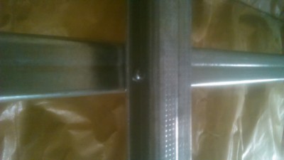

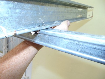

Dice que hay que unir viga maestra y montante con T1 pero eso es practicamente imposible tal como vos lo decis.
La solucion para esto es utilizar T2 cruzados y preferentemente 2 en lugar de 1
(hace 10 años hacemos asi los cielorrasos y creo que el 90% de los durleros lo hacen de esa forma y funciona muy bien)
Cuesta un poquito atornillar desde la "espalda del montante" proba hacerlo perpendicular (a la espalda) y una vez que se perfore lo apuntas hacia arriba.. Es realmente muy facil pero requiere un toque de practica, pero lo vas a hacer sin problema. Si no lo logras hacemos un video. saludos!! (mostranos fotos!!)
