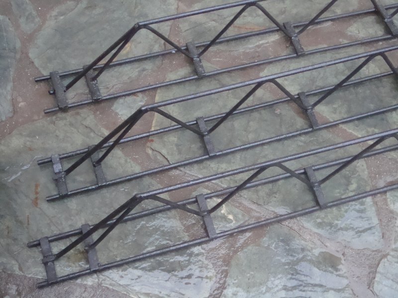

Queria preguntar como agarrar las velas para vigas maestras un techo de chapa hecho con correas. espero respuesta. gracias!
las correas serian algo asi

Hola, Tenes posibilidad de soldar sobre la viga?. De ser así, me parece que lo mas viable seria soldar tramos de perfil rectangular a la viga para así conseguir una superficie plana donde poder atornillar la solera que forma parte de la vela rígida.
Opcion1: Soldar 1 tramo de 10 cm de perfil rectangular tangente a la barra que se ve en la parte superior de las fotos. Con esto logras una superficie para atornillar la solera de la vela rigida
Opcion2: Colocar con tornillos un tramo de solera entre las planchuelas que forman parte de la correa.

Hola, se me ocurrio una idea que seria mas practica como para solucionar el problema, consiste cortar los laterales del montante y doblarlo hacia atras de manera que abrace al fierrito de la correa y atornillarlo al mismo montante y dejarlo colgando, hacer la estructura, atornillar la maestra a la estructura y al ultimo cortar el montante (vela rigida) y atornillar a la viga maestra de manera que al emplacar (colocarle peso) quede bien agarrado. lo que no se es si esa opcion es viable, o sea si estaria bien hacerlo asi

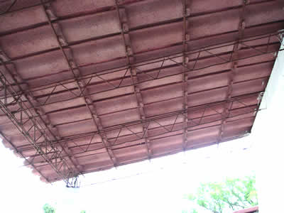

el techo seria algo asi con esas correas

alguien???
