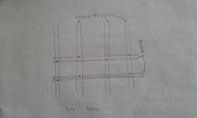

Hola Masjoan, gracias por tus respuestas,Masjoan escribió:Los del 8 plastico con tornillo 10 x 1 3/4 alcanza y sobra.- Al perfil omega agujerealo primero con mecha del 5... no agujerees perfil junto con el hormigon con el taladro/rotomartillo porque debilitas mucho el perfil donde ajustaras el tornillo.- Por las dudas, hablando de que el techo es de hormigon, o sea, que el tarugo agarre en el hormigon, no viguetas y ladrillos ceramicos, ya que no es la misma fuerza que lograras con los tarugos sobre estos.-
te comento que se puede amurar bien los omega a las viguetas (siempre el omega perpendicular a las viguetas) debido a que al "llenar" la loza con hormigon, la vigueta y la loza pasan a ser una misma continuidad.
He visto que algunos colocan los tarugos cruzados vale decir 1 a la derecha y el siguiente a la izquierda como en zig zag
