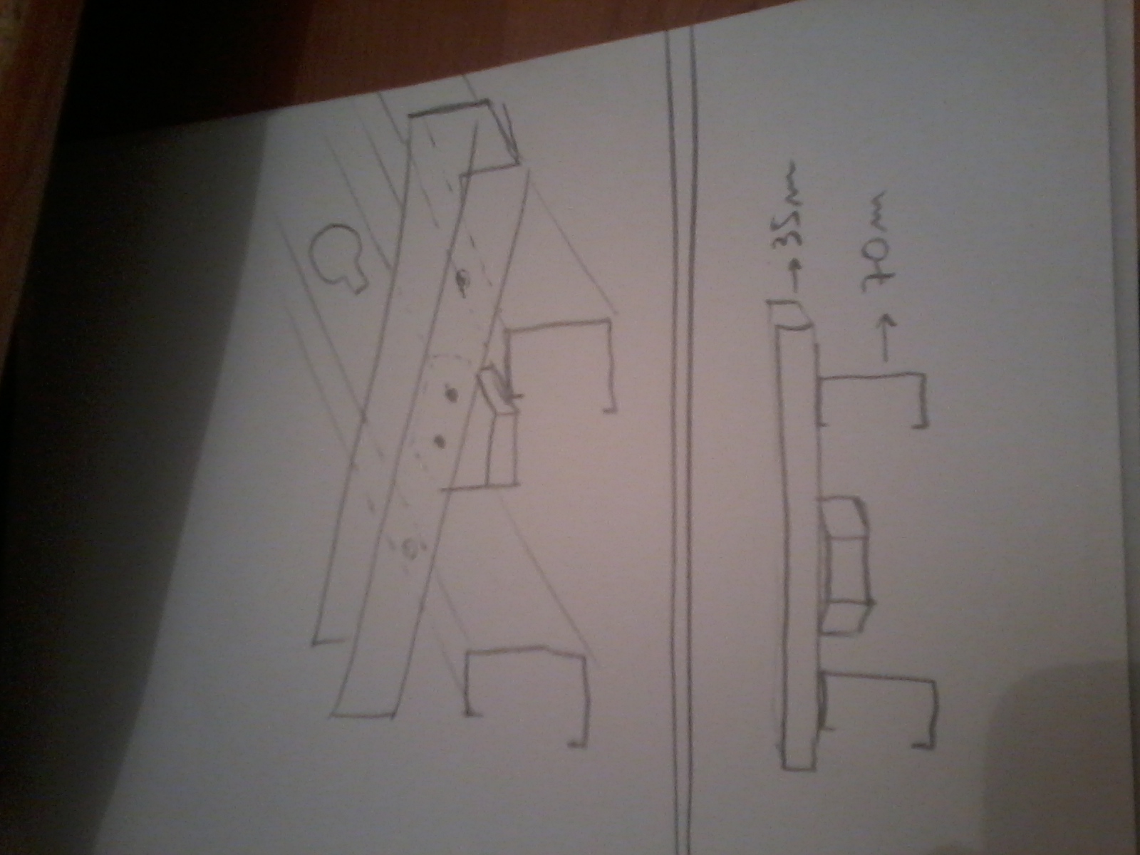

Lo que suelo hacer es usar perfileria de 70mm en cielorrasos y colocar por arriba uno cruzado asi
[BBvideo 425,350]http://www.youtube.com/watch?v=GOrgcx7_YCI[/BBvideo]
