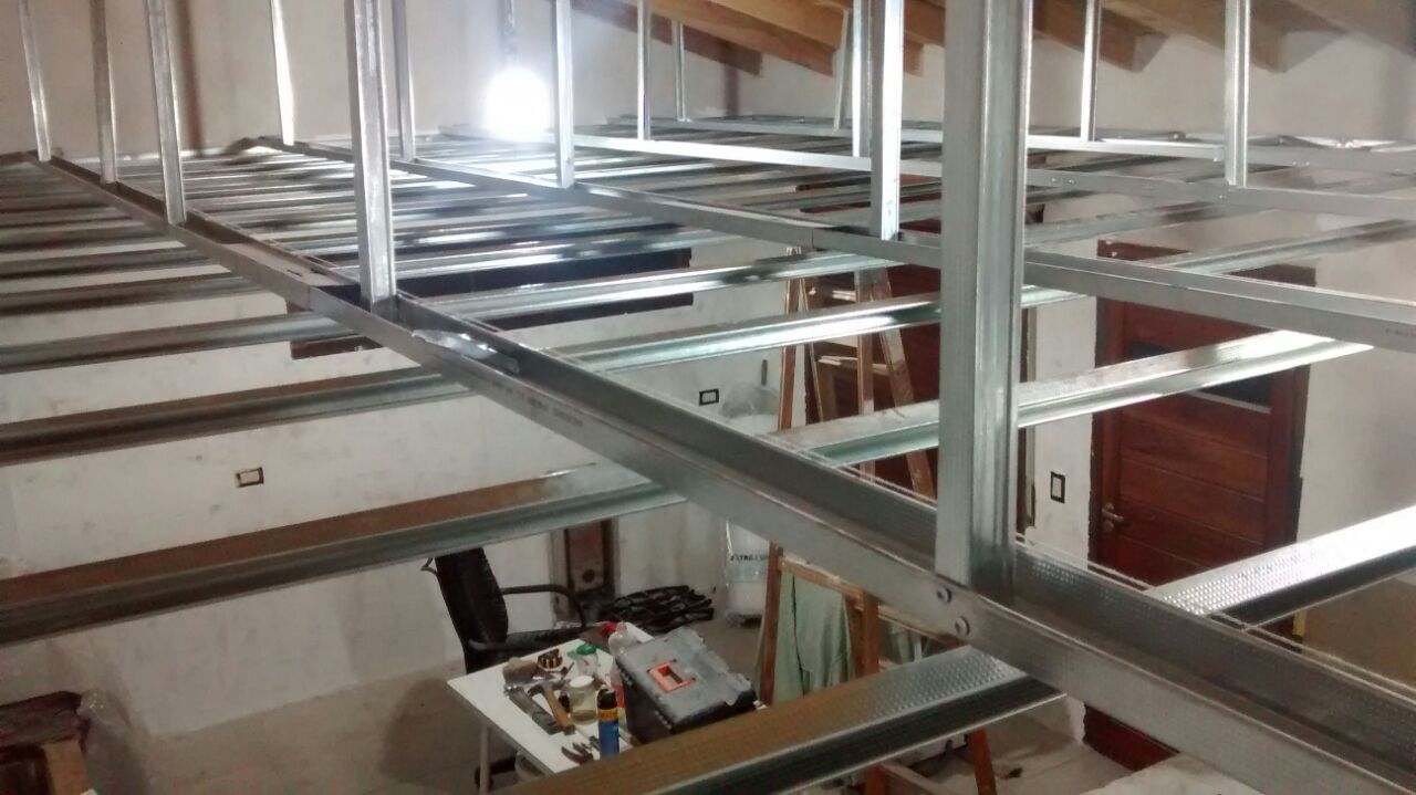

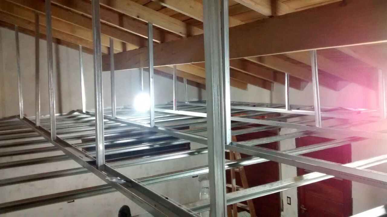

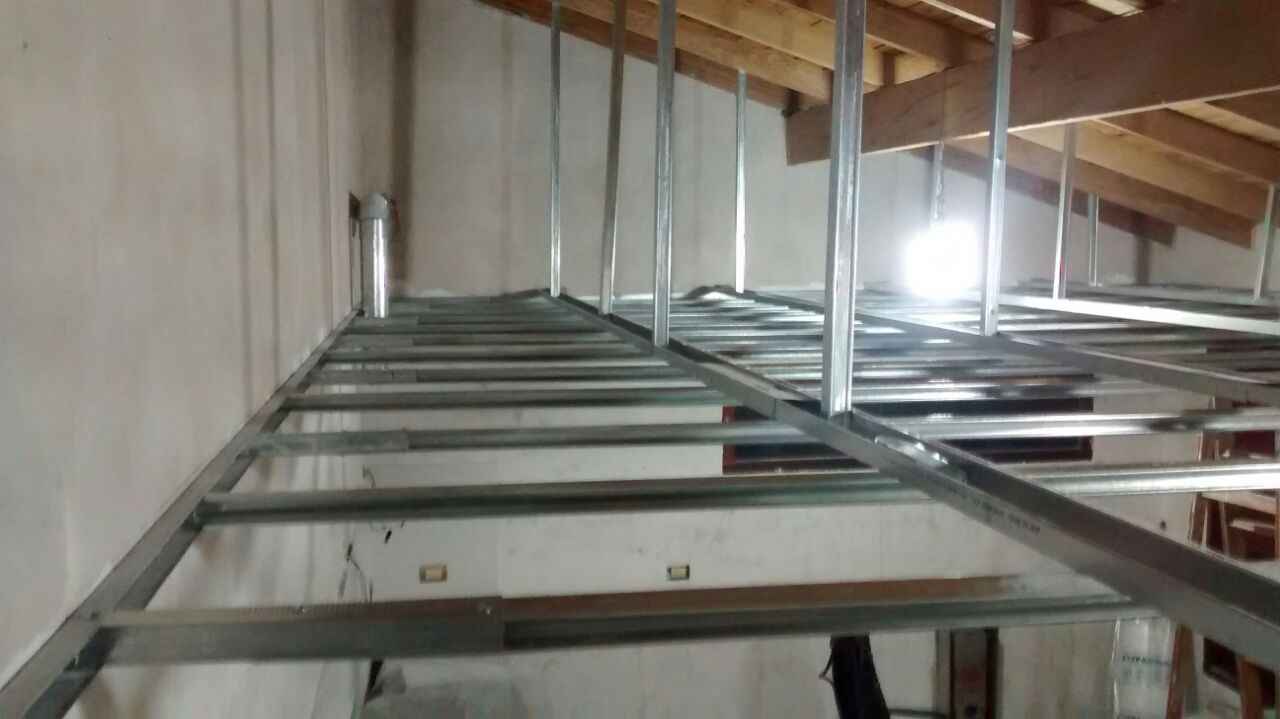

Buenas tardes daniel, te adjunto fotos de como va abanzando la obra. Me queda unir los montantes a las vigas maestras, de que manera se unen? Con que tornillos ? Sugerencias?
Un abrazo.
Un abrazo.

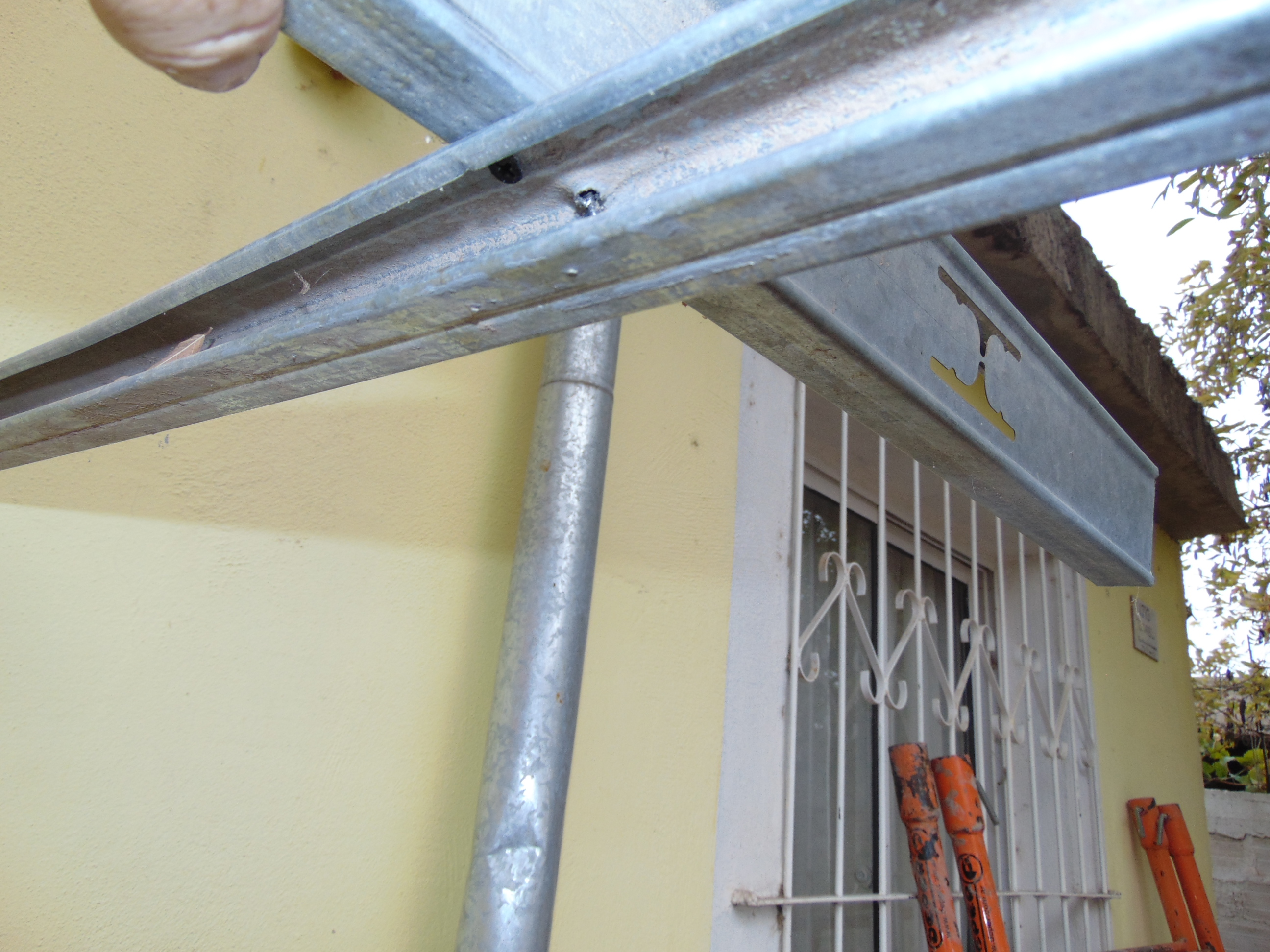

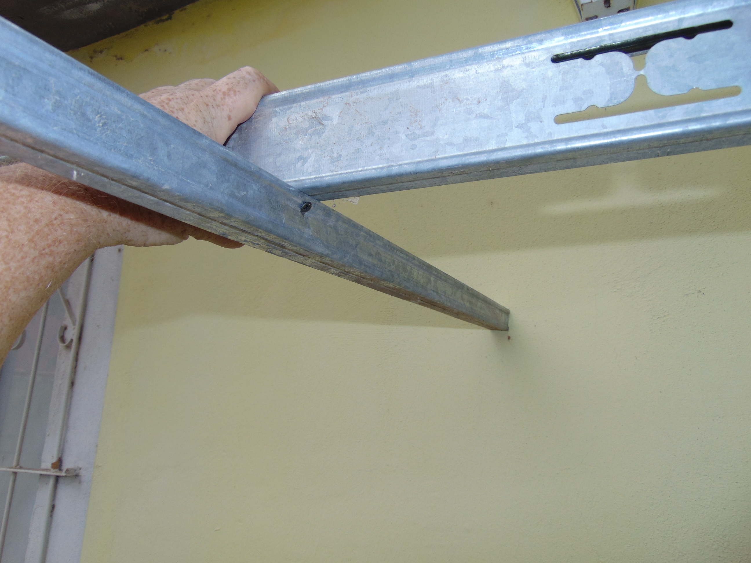

Hola. Perdón que me meta....jeje. vi las últimas fotos y tu pregunta. En tu caso es bien fácil atornillar las montantes a la maestra por que tenes espacio entre el techo y el cieloraso que estas armando. Le colocas dos ternillos t1 desde arriba, que agarre primero la maestra y luego la montante. Otra forma seria con tornillos t2 desde la espalda de la montante, por donde tiene el nervio, ahí le metes el t2 y luego de que pincha un poco lo inclinas hacia arriba y ahí llega a la maestra. Igual.... en tu caso lo más fácil es la primera opcion.

Hola matias! Muchas gracias! Lo pense con los t1 pero como la punta del tornillo quedaria hacia abajo tenia miedo de que el peso de la placa llegue a desprenderlo en un futuro.pero si estas en el tema te voy a hacer caso y voy a ejercer fuerza hacia abajo para ver que onda....muchisimas gracias por la respuesta y muy buen finde!

Hola.. claro con t2 Adrian saludos

Ahí va. . Como dice el compañero con t2 queda muy bien y es facil, solo tenes que agarrarle la mano. Pero con t1 desde arriba también queda muy bien ......ponele dos si querés estar más tranquilo

Muchas gracias a los dos, y para no hacer diferencias , como arranque temprano comenze poniendole 2 t1 y la verdad q se la banca bastante bien, pero en otras partes voy a necesitar poner t2 de la manera q dijo daniel ya que justo me coinciden con uniones de montantes.nuevamente gracias y ya subire fotos de como va quedando todo.un abrazo!

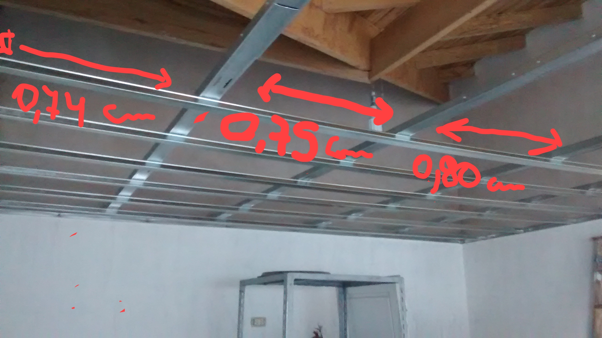

Muchachos...me parece que le pifie en algo......
La distancia que hay entre viga maestra y viga maestra es de ..en algunos casos...0, 75 y 0, 80 cm, y las placas son de 1, 20 de ancho....me van a quedar en el aire la terminacion y no voy a poder atornillarlas sobre el borde! Me mande una macana????
