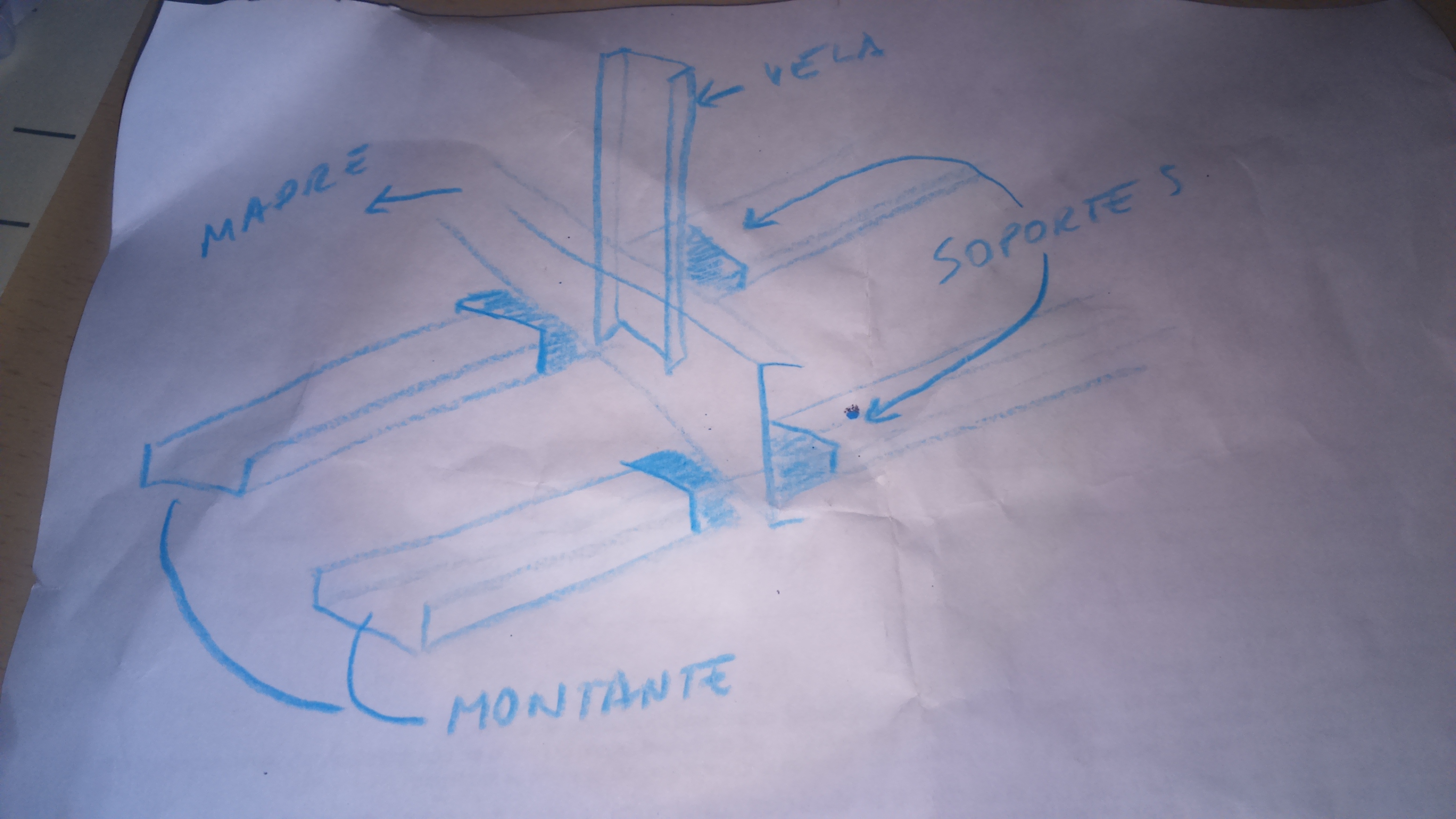

Resulta que estoy construyendo mi casa, y para abaratar costos, me propuse hacer el cielorraso yo mismo. El tema es que compré "lo que todos los durleros" llevan acá para trabajar, o al menos eso me dijeron. Aquí trabajan montantes y madres todo con perfiles F-47 de Knauf.
El problema se me presentó al momento de hacer el encuentro entre una madre con una montante (sería en cruz). Porqué problema? porque pregunté (en donde había comprado la perfilería) si tenían esos caballetes que se ven en las paginas de venta tipo ML, y me dijeron que no, que no los venden porque los durleros acá no los utilizan.
Asi que mi duda es, como hacen para unir los perfiles? Un amigo conultó a un durlero y le dijo que el que se usa como viga madre, va de canto y que los atornilla por el nervio.
No me di cuenta de sacar una foto para graficarlo mejor, pero bueno, en caso de no estar seguro, deberé comprar por ML y gastar un poco mas, aún asi, me queda esa duda..

Re: Union Vigas Madres y Montantes (todo en F-47)
Nico, lo que yo haria seria colocar la viga madre o maestra de canto como te dijeron, y al montante colocarte un trozo pequeño de otro montante por el lado de arriba para que te permita vincular la madre con el montante

Medio viejo el tema, pero por las dudas...... yo utilizo desde siempre el sistema Knauf (Perfiles F47 y U25), en las uniones de maestra con los otros F47, se debe colocar caballete SIEMPRE (de manual) peeeeeero, en caso de no contar con ellos, o bien por costos (unos $5/$6 cada caballete), si bien no es lo recomendable, funciona y se utiliza, 2 tornillos T3 cruzados, hay que tener cuidado de no ajustarlos de mas, lo cual "corta" el perfil maestra, lo que anula su funcion, y ajustarlo lo suficiente, para que abolle el f47 donde se atornillara la placa, para que la cabeza del T3 no interfiera con el plano de la placa, espero se entienda.-

Hola Daniel, no hay forma que se suelten, es más, si querés sacar uno para modificar algo, es casi imposible realizarlo a mano, debes doblar un lado del F47 de abajo, abriéndolo, para que se zafe.- Lo que si puede pasar, es que no lo coloques bien, que no trabe (se escucha un ruido bien fuerte al encajar los labios del F47 en el caballete), en ese caso, se sueltan al mover un poco los perfiles.-
