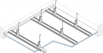

Hola no se si aun tnes pendiente el laburo en tal caso quiza le sirva a alguien mas, espero que lo hayas podido resolver!
es similar al minuto 5:25 en adelante salvo que en lugar de el anclaje del video podrias tener las varillas con caballetes
