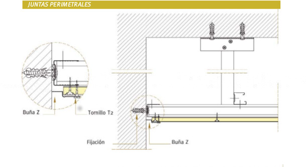

La buña z (aclaramos para los que no la conocen) (foto manual tecnico Durlock)
por si sola no es una gran solucion porque ¿como unis la chapita a la pared?

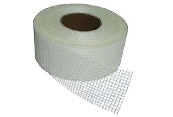

Si son en juntas planas lo mas probable es que hayan usado cinta tramada auto adhesiva no es buena para los cielorrasos..
siempre es preferible la cinta de papel..
Si no es asi hay que lijar y poner cinta de papel.. otra no queda..
de lo contrario fisura asegurada..

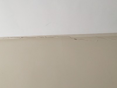

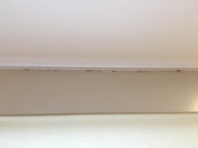

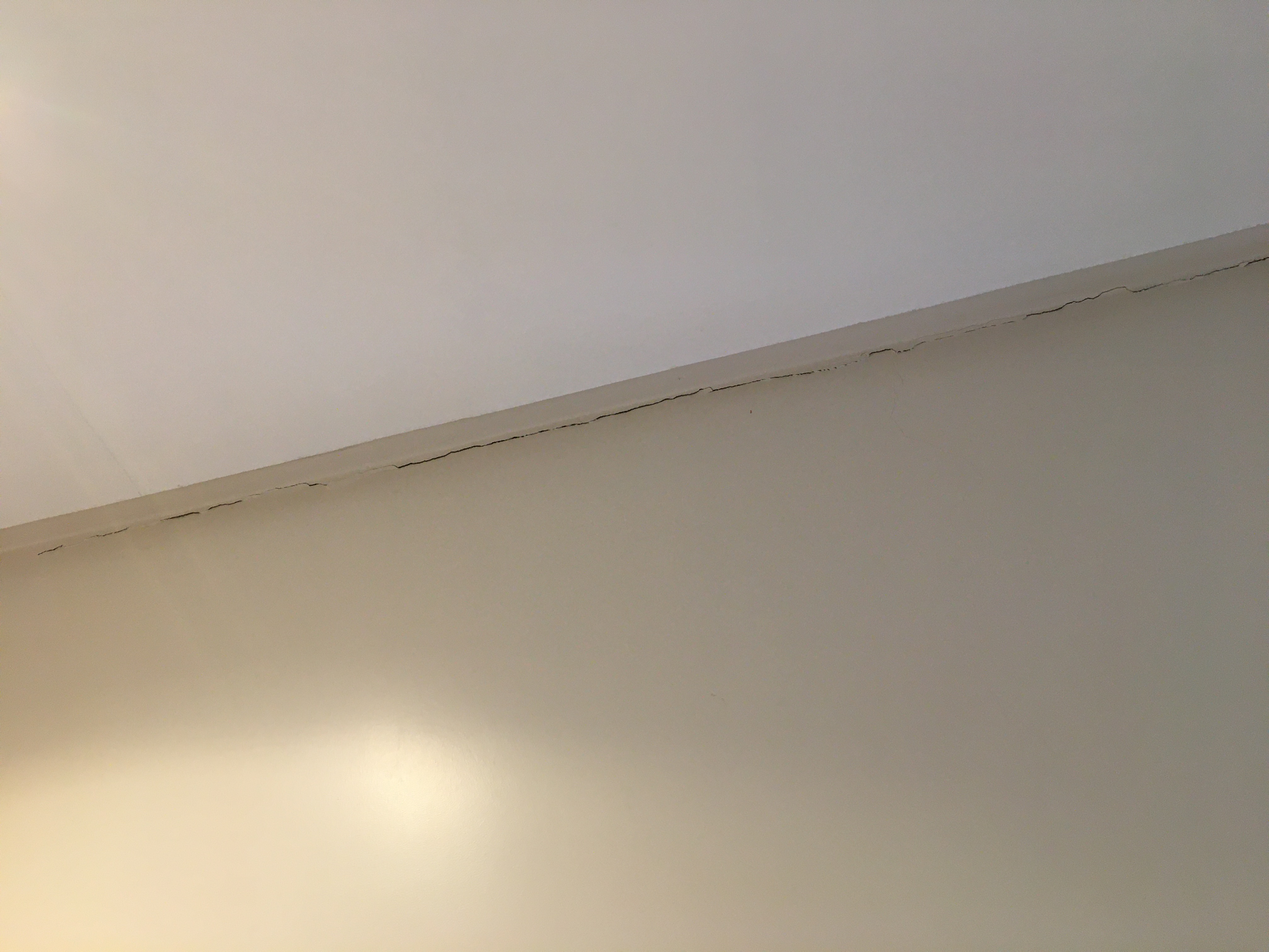

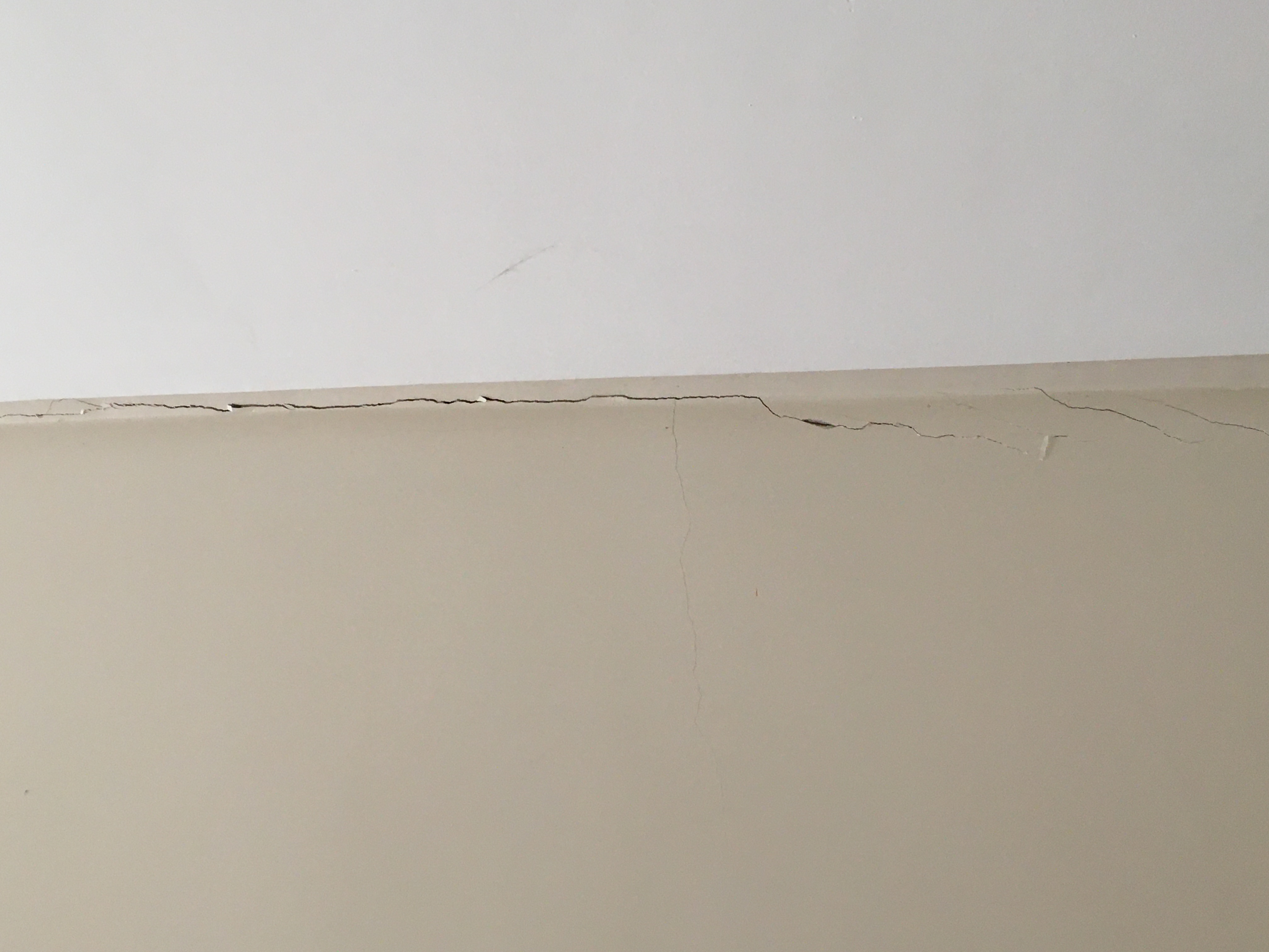

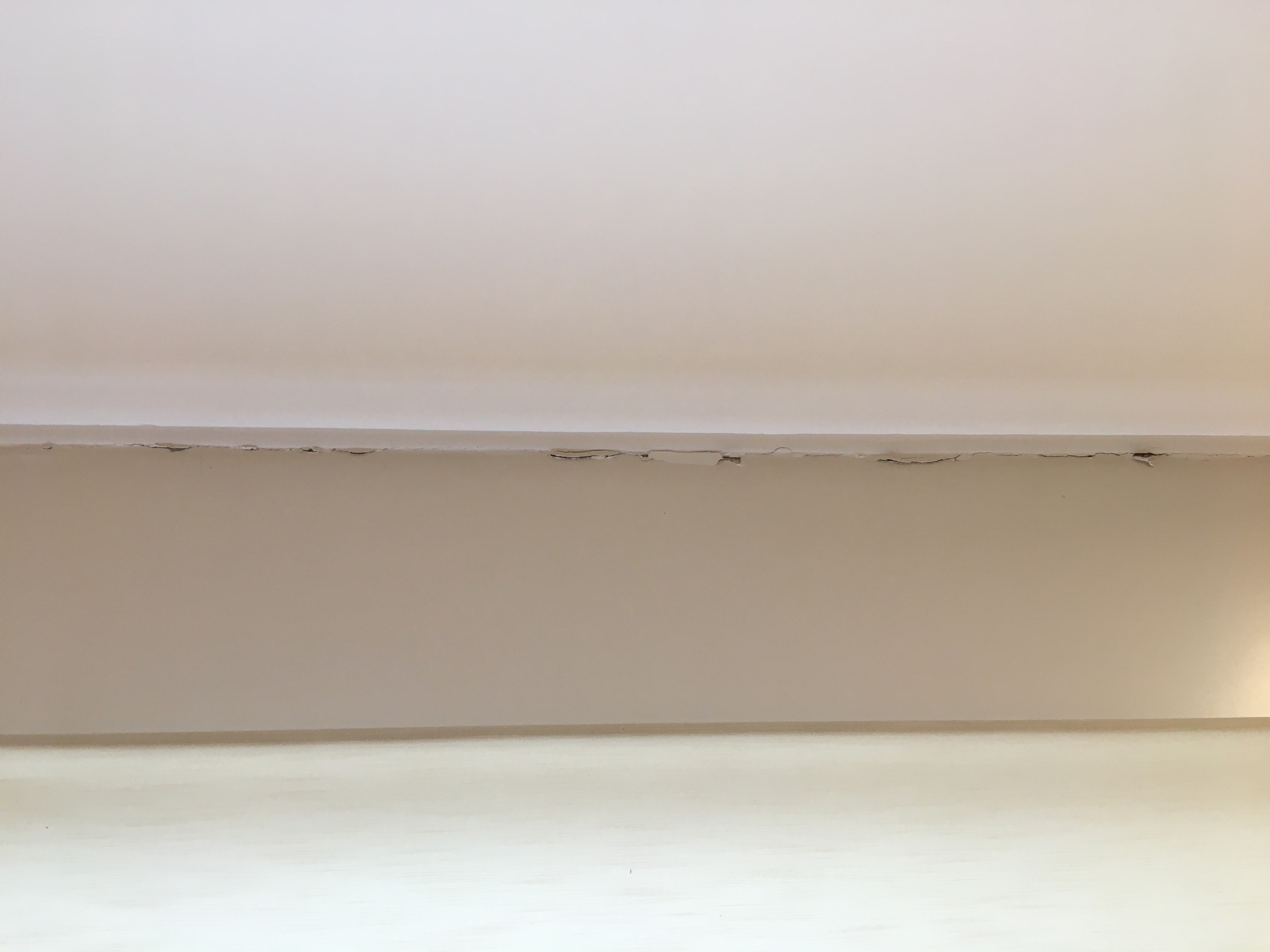

Estimados,
Estaba buscando un método de reparación para grietas entre el cielorraso de yeso y la pared.
Les dejo unas fotos para que opinen. Estas grietas salieron en casi todas las paredes externas de la planta alta de la casa.
Gracias por la ayuda!
Tomas
Tomas
Re: Como hacer el "vinculo" entra la placa de yeso y la pare
Hola!tomtuc20 escribió:Estimados,
Tomas
Esto se hizo con placa de yeso o yeso aplicado?
Es casa de mamposteria o en seco?
que sistema?
que perfil (medidas y espesores)
que emplacado? espesores
que refuerzos??
