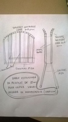

Hola Ernesto, si el ancho de pared de la arcada es de 15 o 20cm vas a tener que hacer una doble estructura de perfiles de 35mm.
Se arma igual que un tabique normal solera abajo y arriba y montantes cada 40 o 48cm..
La unica diferencia es que la solera de arriba la cortas con la tijera de ambos laterales cada 6 o 7 cm para que se vaya acomodando a la curvatura de la arcada. Luego rellenas con montantes como te decia (algunos van a ser mas largos otros mas cortos segun donde esten. Emplacas, masilla y listo
En esta foto la curvatura no es como arco sino como pared curva, pero el concepto de corte de la solera para curvar es igual
cualquier cosa avisanos!!

Re: como cerrar una arco tipo galeria?
gracias!!! excelente, muy bien explicado.
¿con que corto el durlock en la parte curva?
¿si hago que cierre la pared perfectamente de uno de los lados porque no importa tanto del otro puedo usar directamente una sola estructura de perfiles verdad?
Hola Ernesto,
claro, si queres un lado solo podes hacer con 1 sola perfileria (y te conviene mas usar de 70mm..)
Para cortar la placa curva es igual que los cortes rectos, pasas el cutter (cortas solo el papel, partis y luego cortas de atras)
Esperamos las fotos!!
