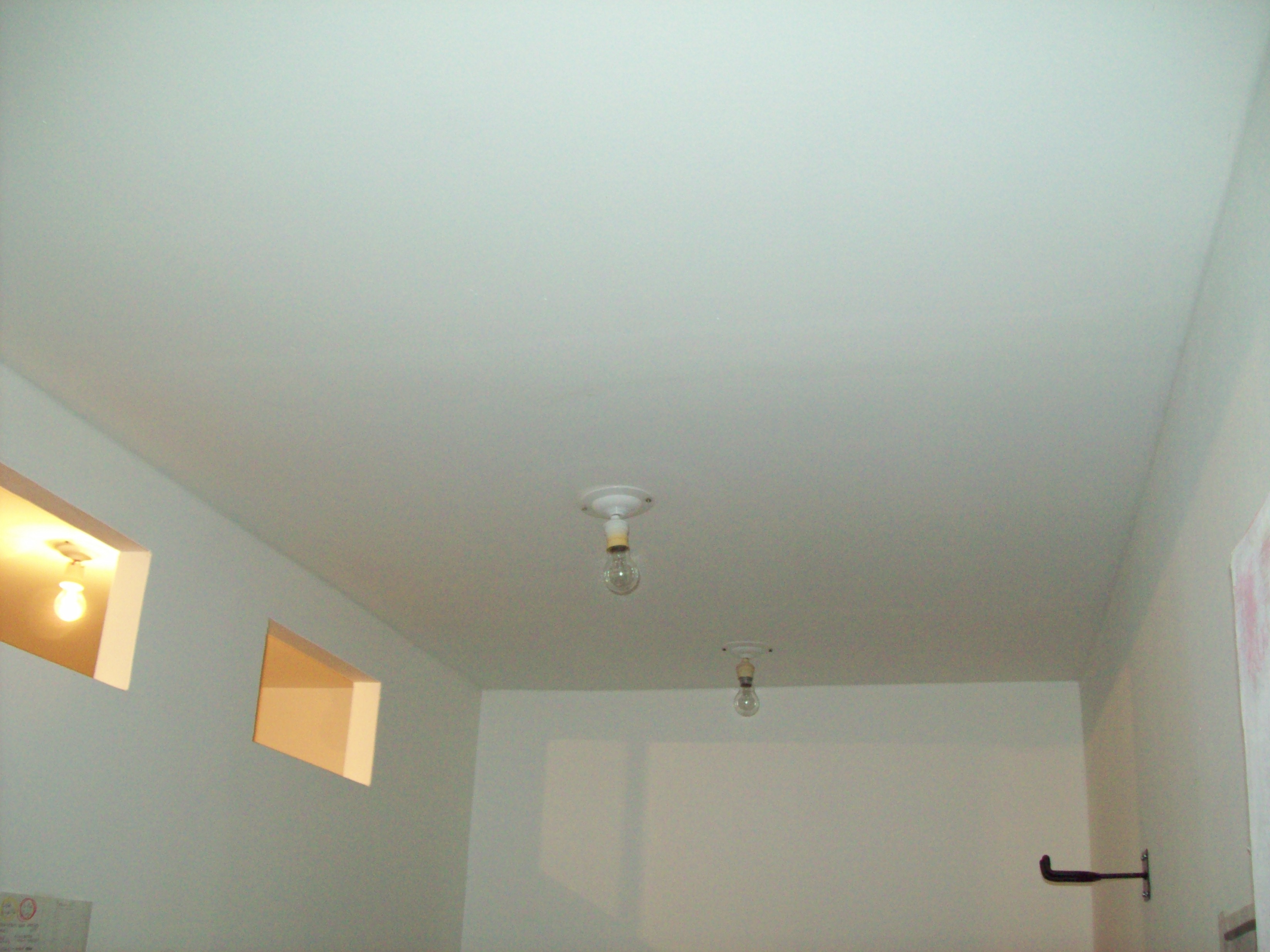

Yo en una ocasion tuve que transformar una habitacion de 3x3mts en dos mini-habitaciones-oficinas y entonces abrimos una segunda puerta en la pared de mamposteria y la division al medio la hicimos con 35mm para ahorrarnos esos 25mm y nos quedaron dos mini habitaciones de 3x1,5mts aprox!

Tiende a pandear o flexionar al medio.. sirve para distancias bajas (menos de 2,50) en lugares donde no se toque, ejemplo yo dividi en mi casa una habitacion de 3x3 para hacer 2 mini-oficinas (1 para mi esposa y otra para mi) cada 1 de 3x 1,5mts..
Dado que 1 quedo del lado de la ventana, mi esposa (ignorante todal de arquitectura o construccion y mucho menos durlock) tuvo la genial idea de proponer que pusieramos unos ventiluces bien altos con paños fijos en realidad no tanto para ventilar.. asi quedo..
