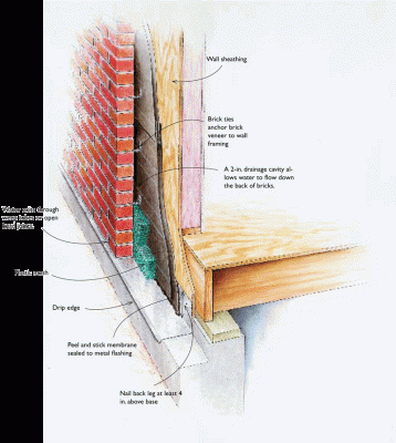

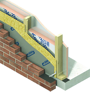

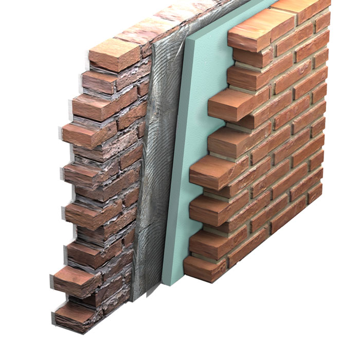

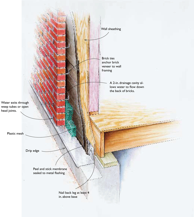

Re: Muro de ladrillo exterior para revestimiento
Hola Andrus, es muy buena tu pregunta debido a que es muy poco comun aqui dar esa terminacion, ya que existe una opcion mas "termica" del ladrillo (construccion tradicional o mamposteria) que es la famosa doble pared de ladrillos
Sin embargo en muchos paises (si no me equivoco Inglaterra) se usa muchisimo esto que vos planteas, y de hecho encontre varias imagenes para mostrarte que, a pesar de estar traducidas son muy facilmente entendibles ya que son esquemas simples y basicamente muestran los siguentes componentes
  • Una baveta (o zingueria o plegado de chapa) en la parte inferior para proteger supongo del agua de condensacion que no moje la estructura (supongo..)
  • La estructura (madera o Steel Framing), su placa rigidizadora (OSB, Fenolico que suelen llamar sheeting)
  • La aislacion tipo tyvek (barrera climatica o mal llamada barrera de viento)
  • Y luego va un espacio donde algunos ponen aislacion y otros nada (igual aisla porque es una camara de aire)
  • y finalmente unos anclajes metalicos que agarran el OSB con los perfiles y a la vez se meten dentro de los ladrillos (a estos ultimos yo los vincularia con un hierro del 8 o del 6 (mm) torcionado atado en cada uno de ellos)
(espero no confundirte mas de lo que aclaro!!) :umnik2:
