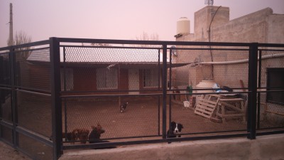

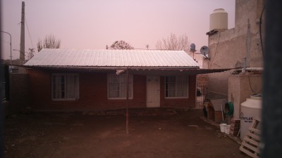

Hola, te comento lo prometido
la primera opcion es hacer el revoque que te mencionaron.. se puede poner metal desplegable del mismo que usan los yeseros y luego un revoque de al menos 3 cm de concreto (arena y cemento 3x1 sin cal!!)
opcion 2 es mi preferida en este casa (es solo una opinion) es colocar ladrillito chico a todo alrededor.
Saque estas fotos de un vecino que lo hizo asi, la casa era del tipo de la tuya.. quedo muy bien incluso mejor de lo que se ve en las fotos, lamentablemente el dia que saque la foto estaba nublado y no se aprecia lo linda que quedo la casa, ademas los perros molestaban y no estaba el dueño entonces no pude sacar mejores fotos. La opcion 3 es hacer lo mismo pero con piedra,, a mi parecer es un poco inseguro ya que el ladrillito o ladrillon suele ser mas ancho que alto a diferencia de la piedra, ademas que esta suele pegarse sin uniones anchas lo que debilita un poco. La foto es de una casa SIP pero el principio es el mismo.
