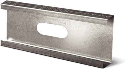

Hola, si estas por hacer tu casa con el sistema Steel Framing, y aun no has hecho tu primer pedido de perfileria, sera MUY IMPORTANTE que pidas que TODOS LOS PERFILES VENGAN AGUJEREADOS (O CON "PUNCH")
¿Que son los punch en los perfiles Steel Framing?
Esto..
[thumbnail]http://www.construccionenseco-foro.com/ ... fil_01.png[/thumbnail]
A diferencia de los perfiles livianos para interiores, los que se utilizan para hacer tabiques o paredes interiores o cielorrasos (falsos techos) que traen SIEMPRE estas perforaciones para las cañerias, muchas veces los perfiles para casas Steel Framing no traen estos Punch lo cual si bien no es la muerte, complica un poco mas la colocacion de cañerias.. saludos!!!
