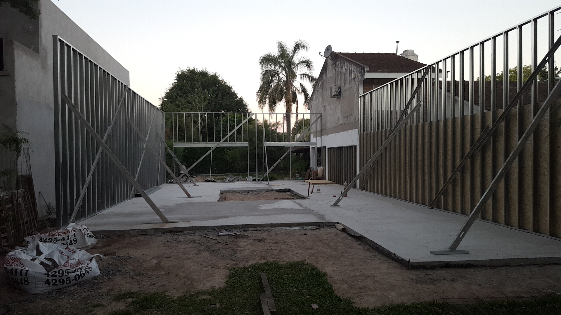

Hola Daniel, esa parte la pegué (copy/paste) del contrato. Ahora que lo mencionás, habrá querido escribir poliestireno expandido. Aclaro que soy un total ignorante en el tema. Yo me estoy bajando información del Incose y está respetando materiales, espesores, etc por lo que no creo que que esté innovando con poliuretano. La verdad que para mi es todo nuevo y estoy tratando de leer como para que respete todas las recomendaciones que pones en los diferentes topicos. Todavía están trabajando sobre la estructura, adjunto una foto.
