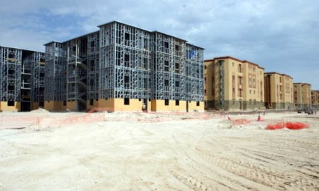

Hola Vera,
En realidad no es tan critico..
Incluso teniendo OSB de 15mm afuera podrias llegar a prescindir de todo refuerzo..
No te preocupes.. no te olvides que este sistema es muy resistente..
